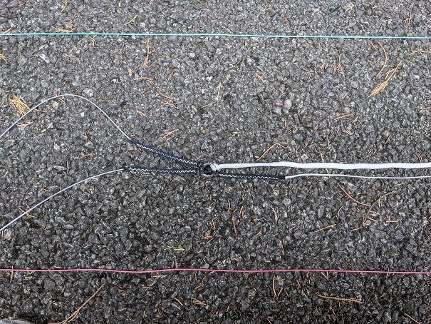

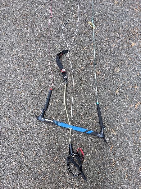

  • Modif barre Fone Revolt3 pour Peak3 4m
    Y Yannouille
    Merci pour vos réponses, ça confirme bien ce que j'avais vu sur le net.
    Avez-vous une idée où acheter une boule de drisse et éventuellement un anneau en inox sur Grenoble ? Sinon j'enlève les gaines en mousse des arrières et je récupère les boules 😁
    Y Yannouille
    @arno , merci pour ton retour.
    Quand je parlais de butée je pensais bien à une bille de drisse. Je ne sais pas trop comment la bloquer (un noeud sur la ligne élastique c'est peut-être pas terrible). Je peux peut-être faire une butée avec une corde fine et un noeud du type:
    (vidéo venant du post: https://www.onekite.com/topic/13492/une-barre-de-snowkite-light?_=1632503752008).
    La cinquième ligne, j'ai déjà des voiles Cshape sur l'eau en 5 lignes, c'est l'angoisse quand tu les fais tomber si jamais la voile roule et devient un saucisson... Donc je vais rester basique pour le moment 😁.

    Y Yannouille
    Après plusieurs années sans trop kiter, j'ai décidé de revoir mes priorités donc je viens d'acheter une Peak3 4m.
    J'ai une barre Fone de revolt3 que je trouve cool (45cm, légère, 4 lignes de même longueurs), sauf que la sécu se fait sur 2 avants... et j'imagine que c'est pas top pour des voiles qui volent dans presque pas d'air (vous confirmez ?).
    Du coup en regardant le système et en lisant quelques forums, j'ai l'impression qu'il suffit d'enlever un avant et la ligne élastique de l'oeillet métal et les fixer ensemble en passant dans l'oeillet et rajoutant une butée sous l'oeillet métal (pour garantir la même tension des 2 avant).
    Mais même en faisant ça, sans dévrilleur ca va être horrible (sinon j'alternerai le sens des loops d'aile 🙂 )?
    Quelqu'un a déjà fait tout ça et a un retour d'expérience ?
    Merci et à bientôt !
    Yann
