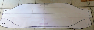

    Reflexion sur la forme du shape ( honteusement copié d'une planche bien connu ) : patron fait a partir des photos 1 pour la carene 1 pour le bon :

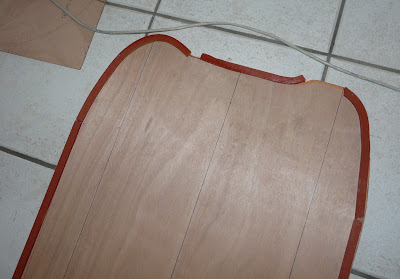

    on trace et on découpe la premier planche de cp de 3mm pour la carene on coupe les champs abs et on les mets en forme en les chauffants ( au dessus de la planche éléctrique )

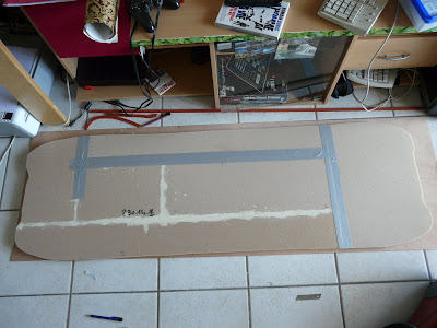

    on s'attaque aux chutes d'airex que l'on place facon puzzle (gliss) collé a la colle PU sika 11,on découpe ensuite a la forme du shape

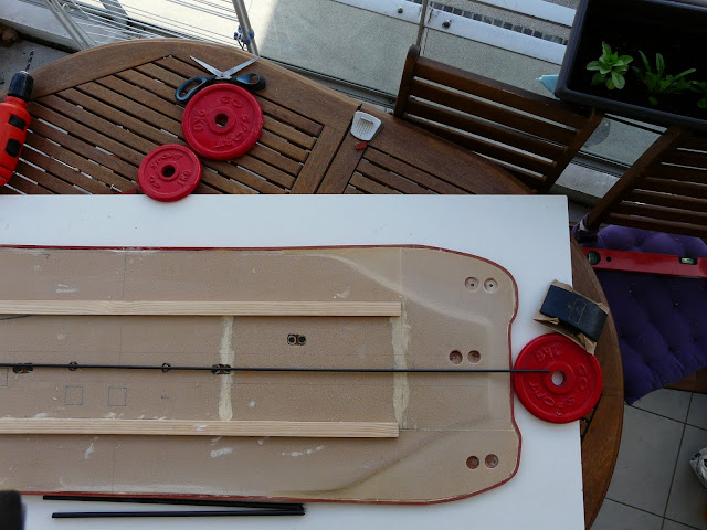

    Allez voila la suite : collage du cp et de l'airex, j'ai percé les trou pour les ailerons ( deux possibilitées décalé ou tt normal ) mise en forme du pont. Pour les inserts la couche de CP permet de les coller à la cyano avant de venir les entourer de microballon + résine. Enfin je me demande si je devrai pas rajouter des stringers en pin des landes ( rien trouvé d'autre ) pour rigidifier sous les pieds. En effet j'ai décider de ne pas mettre mon CP de 3mm sur le pont car trop lourd ( 900gr )

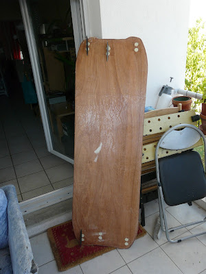

    j'ai un peu trop rincé la fibre il a donc fallu mastiquer tout ca pour une finition "correct"
    la carène est mieux :
    pas mal de scoop par contre quasi aucun retour au sortie de la table :
    Les finitions et y'a plus qu'a tester :
