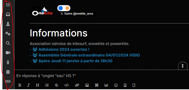

        @Denis Essaie de regarder en haut à gauche de ton écran si il y a une barre avec quelques icônes de ce type là (tu auras moins d'icône, c'est normal):
