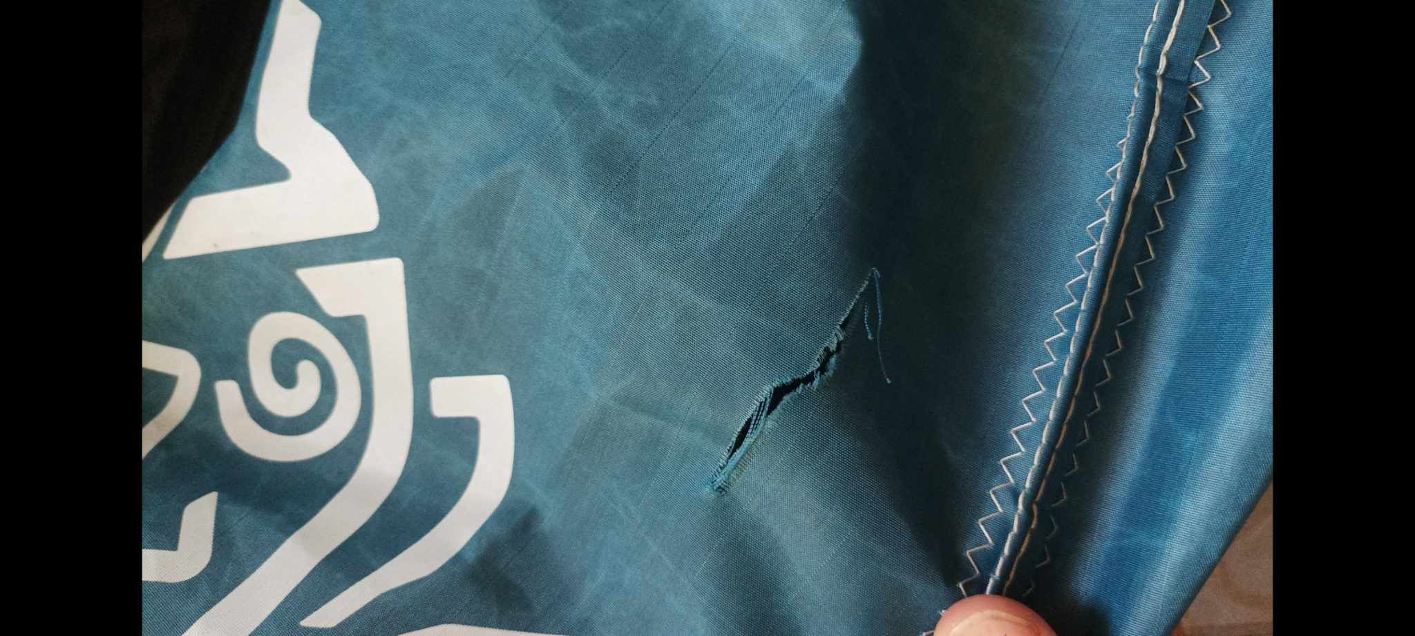

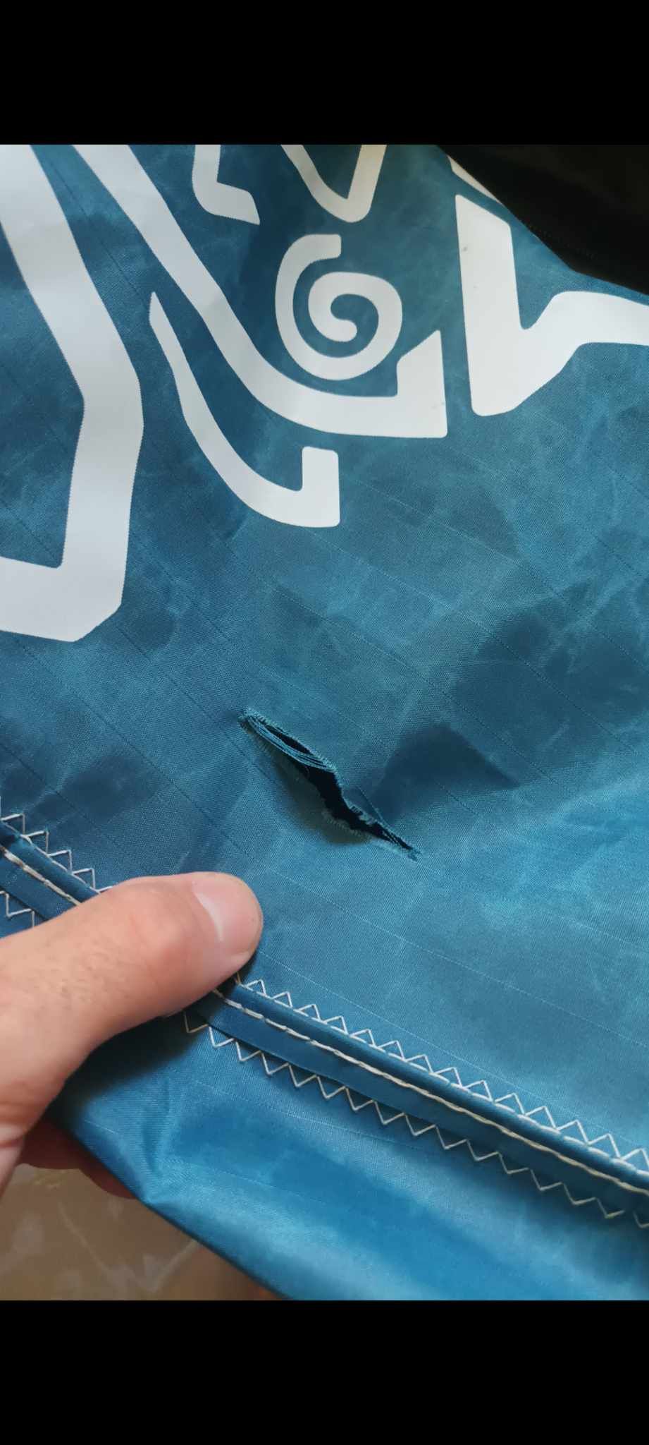

    J'aimerai connaître votre avis pour la réparation de mon bord d'attaque déchiré sur 3-4 cm. Est-ce qu'un patch autocollant de Dacron intérieur/extérieur peut être suffisant ? ou une réparation professionnelle est nécessaire ?
    Je voulais passer chez PuzzleGliss, mais en congé jusqu'au 18 septembre.
    Je vous remercie d'avoir pris le temps de me lire et de me donner vos avis.
    Au plaisir de se croiser au lac !

      Bonsoir,
      Tu peux faire la répa toi-même : l'idéal, comme tu le suggères, serait de coller un patch de dacron autocollant en-dessous (avec un peu de doigté, c'est possible) puis un au-dessus. Le principe est que les patchs soient suffisamment débordants pour ensuite faire un point arrière de couture à la main (fil nylon obligatoire). La couture, ce n'est pas esthétique et pas toujours évident mais cela renforce considérablement la réparation.
      Point de couture suivant la forme de ton patch, à mi-distance de la bordure de celui-ci et de la déchirure.
      Mieux vaut extraire le bladder pour l'opération.
      A disposition

        @nicolasroro super merci beaucoup pour ces précisions.
        Je faire ça alors !
