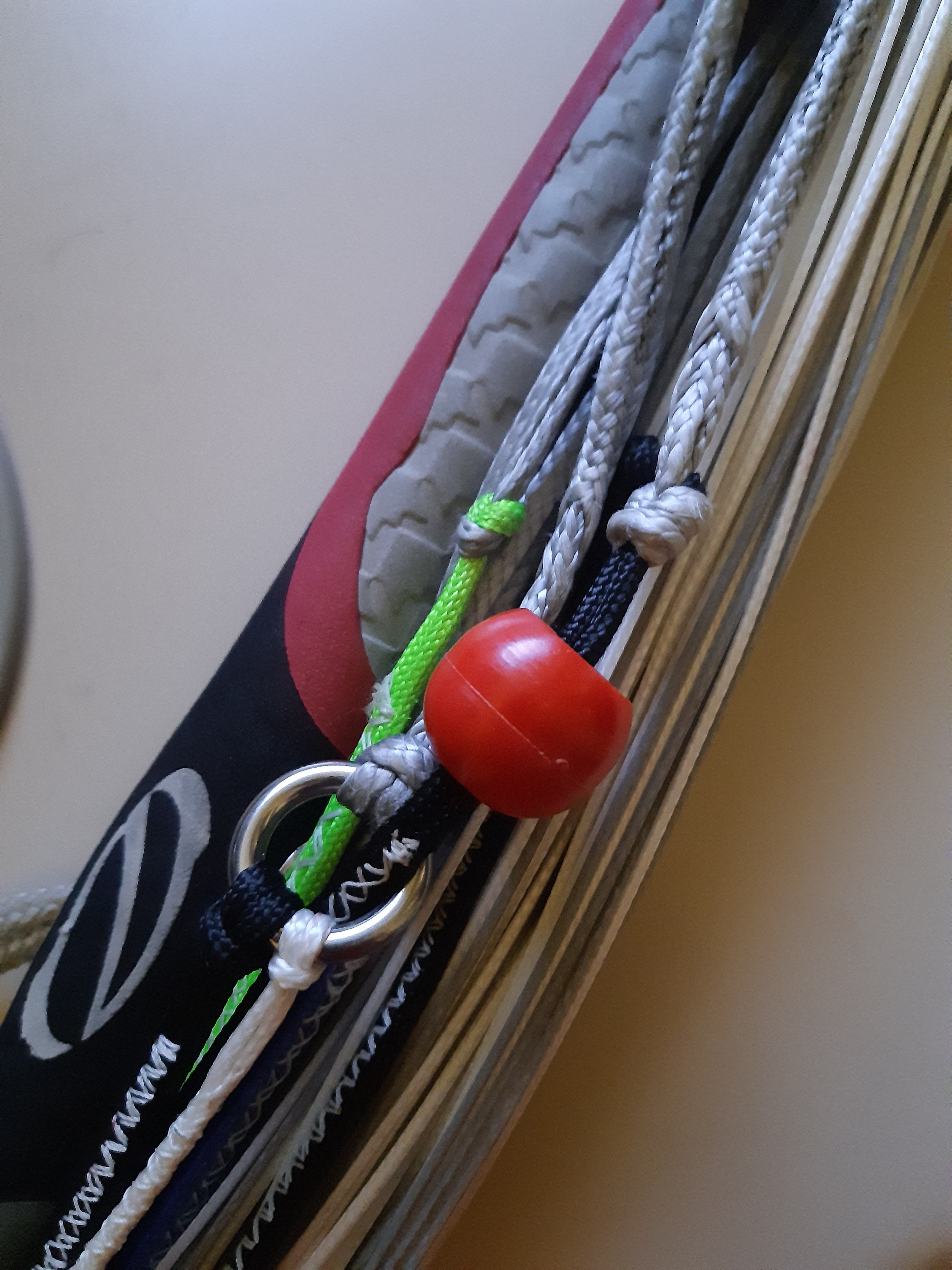

    Après plusieurs années sans trop kiter, j'ai décidé de revoir mes priorités donc je viens d'acheter une Peak3 4m.
    J'ai une barre Fone de revolt3 que je trouve cool (45cm, légère, 4 lignes de même longueurs), sauf que la sécu se fait sur 2 avants... et j'imagine que c'est pas top pour des voiles qui volent dans presque pas d'air (vous confirmez ?).
    Du coup en regardant le système et en lisant quelques forums, j'ai l'impression qu'il suffit d'enlever un avant et la ligne élastique de l'oeillet métal et les fixer ensemble en passant dans l'oeillet et rajoutant une butée sous l'oeillet métal (pour garantir la même tension des 2 avant).
    Mais même en faisant ça, sans dévrilleur ca va être horrible (sinon j'alternerai le sens des loops d'aile 🙂 )?
    Quelqu'un a déjà fait tout ça et a un retour d'expérience ?

      @yannouille a dit dans Modif barre Fone Revolt3 pour Peak3 4m :
      Salut, Je pense que tu peux juste ajouter une bille de drisse entre ton avant et ta ligne élastique non ?
      Dévrilleur je m'en sert pas je loop tj dans un sens et dans l'autre.
      Sinon si t'a des lignes qui traînes tu peux ajouter une cinquième ligne. Pratique pour poser mais ça fait plus de noeux.

        @arno , merci pour ton retour.
        Quand je parlais de butée je pensais bien à une bille de drisse. Je ne sais pas trop comment la bloquer (un noeud sur la ligne élastique c'est peut-être pas terrible). Je peux peut-être faire une butée avec une corde fine et un noeud du type:
        (vidéo venant du post: https://www.onekite.com/topic/13492/une-barre-de-snowkite-light?_=1632503752008).
        La cinquième ligne, j'ai déjà des voiles Cshape sur l'eau en 5 lignes, c'est l'angoisse quand tu les fais tomber si jamais la voile roule et devient un saucisson... Donc je vais rester basique pour le moment 😁.

          @yannouille Tu peux modifier ton accastillage f one actuel "2 avants sécu" en "1avant fixe + 1 avant coulissant" en gardant 1 avant fixe sur l'anneau et en démontant de l'anneau la ligne sécu élastique ainsi que l'autre ligne avant. Une boule de drisse de la bonne taille/ anneau et tu peux relier ainsi, par double tête d'alouette, noeud, ta ligne sécu élastique blanche+boule + ligne avant...
          ta ligne avant devient ainsi "sécu coulissante sur un avant".
          Un recalage au pire pourune même distance entre les avants et c'est réglé 😁
          Plein de schémas sur le Net...
          Si souci, Puzzle gliss ou un pote kiteux qui bricole ses barres...😉😎

            Oui avec la bonne bille de drisse une simple tête d'alouette fait l'affaire.
            Sinon si il y a assez de longueur entre ton anneau des avant et la buté de ta ligne de largage tu peux mettre un anneau à la place de la bille de drisse, ça à l'avantage d'éviter que la barre parte loin en plus pour une peak 4m il ne doit pas falloir une grande longueur. Peut être que ça peut abimer ton avant fixe par contre...

              J'avais fait ça, ça marche en 4 ou 5 lignes.

                Merci pour vos réponses, ça confirme bien ce que j'avais vu sur le net.
                Avez-vous une idée où acheter une boule de drisse et éventuellement un anneau en inox sur Grenoble ? Sinon j'enlève les gaines en mousse des arrières et je récupère les boules 😁
