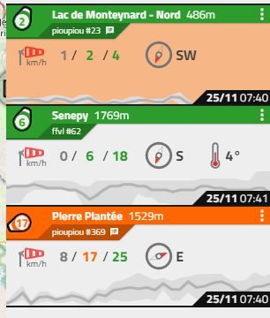

    Où se trouve la balise 369? Elle a indiqué nord-est pour toute la journée ...

      le pioupiou de Pierre plantée est situé sur le sommet tout à fait à gauche quand tu arrives sur le plateau, ( tout à fait au fond de ta photo si je la comprends bien ) effectivement la direction qu'il donne semble fausse et ceci depuis dejà longtemps, il faudrait peut être aller le rebooker ( l'arrêter puis le remettre en route...)

        je pense qu elle est en etat de marche , il y a juste que le vent sur la crete ou elle est installée arrive du vide qu il y a derriere , quand on essaie de monter sur la bosse il y a souvent un vent descendant .....

          Ok, merci beaucoup pour les précisions. Je vois maintenant où est la balise. Denis, la compréhension de la photo est la bonne.
            la balise Pierre plantée est surement mal placée , un ex aujourd'hui tendance sud/ouest , elle indique "est" voir legerement nord/est ...
            au senepy elle est bien sud/ouest , sur le plateau de PP, le vent doit être sud/ouest ...

              oui @laurent , je suis d'accord qu'elle n'est pas très bien placée, mais quand nous sommes allés l'installer, nous n'avons pas trouvé où "accrocher " le mat solidement, c'est sûr qu'il serait mieux aux citernes, mais rien pour fixer le mat, peut être sur l'enclos à vaches mais pas sûr que l'éleveur soit bien d'accord (cf exemple à St Ho )
              Si quelqu'un pense à une solution, qu'il n'hésites pas, je veux bien monter avec lui.......
