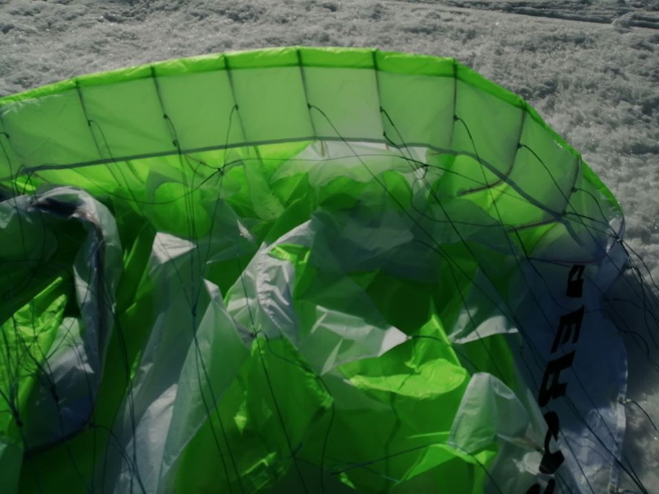

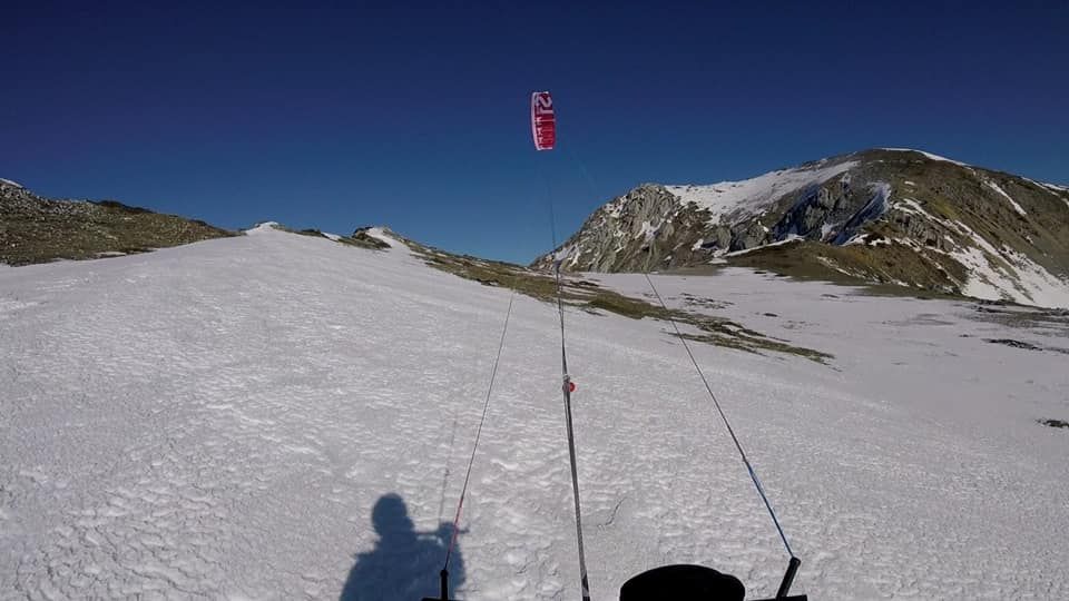

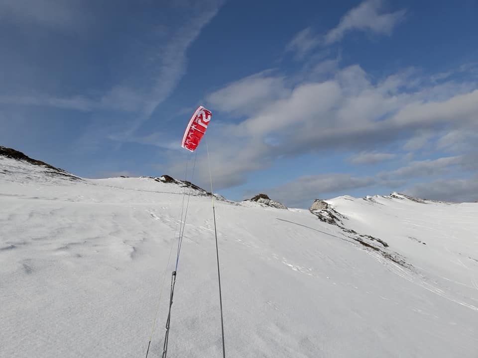

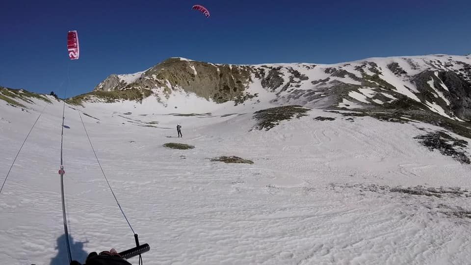

    Apres plusieurs sessions avec la 4,5/6 m je confirme la plage de vent pour un gabarit moyen en balade montagne 7/30 noeuds
    Hier plusieurs tests de largage dans le vent fort de la Molière , l'aile se met bien en drapeau sans aucune traction , j'ai pu redecoller aussi après largage sans que l'aile se soit emmeler ( après largage sur un avant)
    Les manip de passage en 4,5 à 6m et inverse se font vraiment facilement d'après les premiers utilisateurs .
    L'aile a une bonne gestion au sol , tient bien en place posée aux arrières .
    le suspentage gainé sur l'ensemble de l'aile est agréable , peu de clés dans le bridage,
    s1 duo red.jpg s1 duo lime.jpg 82465253_10217338934848832_3301768126118494208_n.jpg 82087837_10217338926448622_1860207300048846848_n.jpg 81710391_10217338926808631_1151589974550773760_n.jpg 81563606_10217315246016626_240533037752778752_n.jpg 81472013_10217347448501668_3998598467923476480_n.jpg 81394175_10217347450301713_3572784685664698368_n.jpg 81374730_10217338928808681_600605366224420864_n.jpg 81358033_2663076377140033_355771279501950976_o.jpg

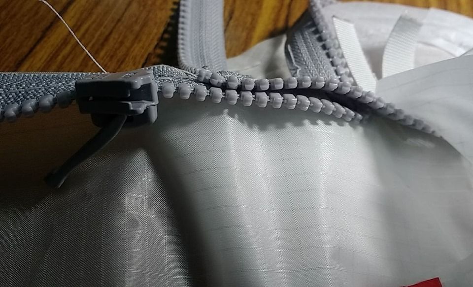

        Du coup elle est placée où cette zip ?
        • ChristianC Christian
          #30
          @Christian désolé, je ne comprends pas la question ? tu veux dire sur la voile ?

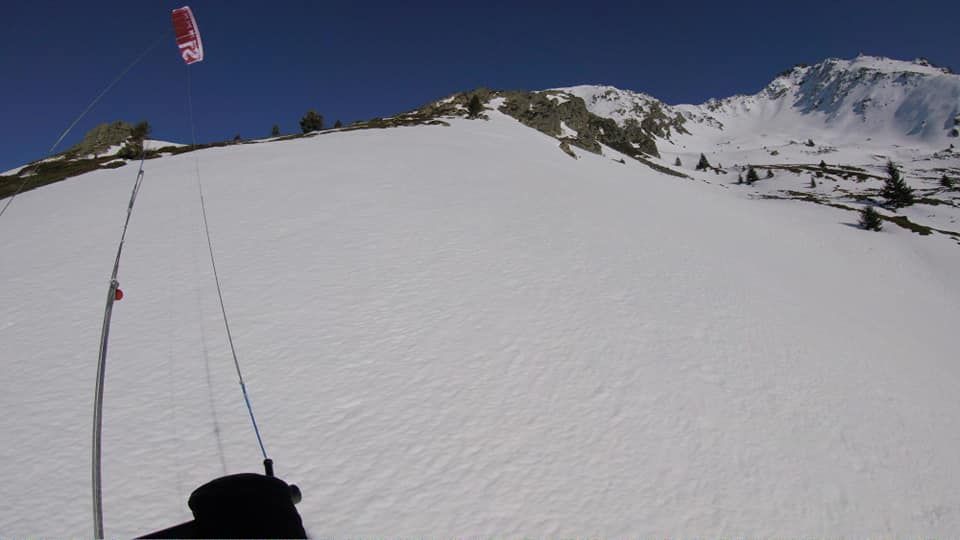

            Le vol de pente (en pente douce) avec la 6m dans 12/15 noeuds:
            https://www.facebook.com/laurent.hemard.5/videos/10217405806320577/

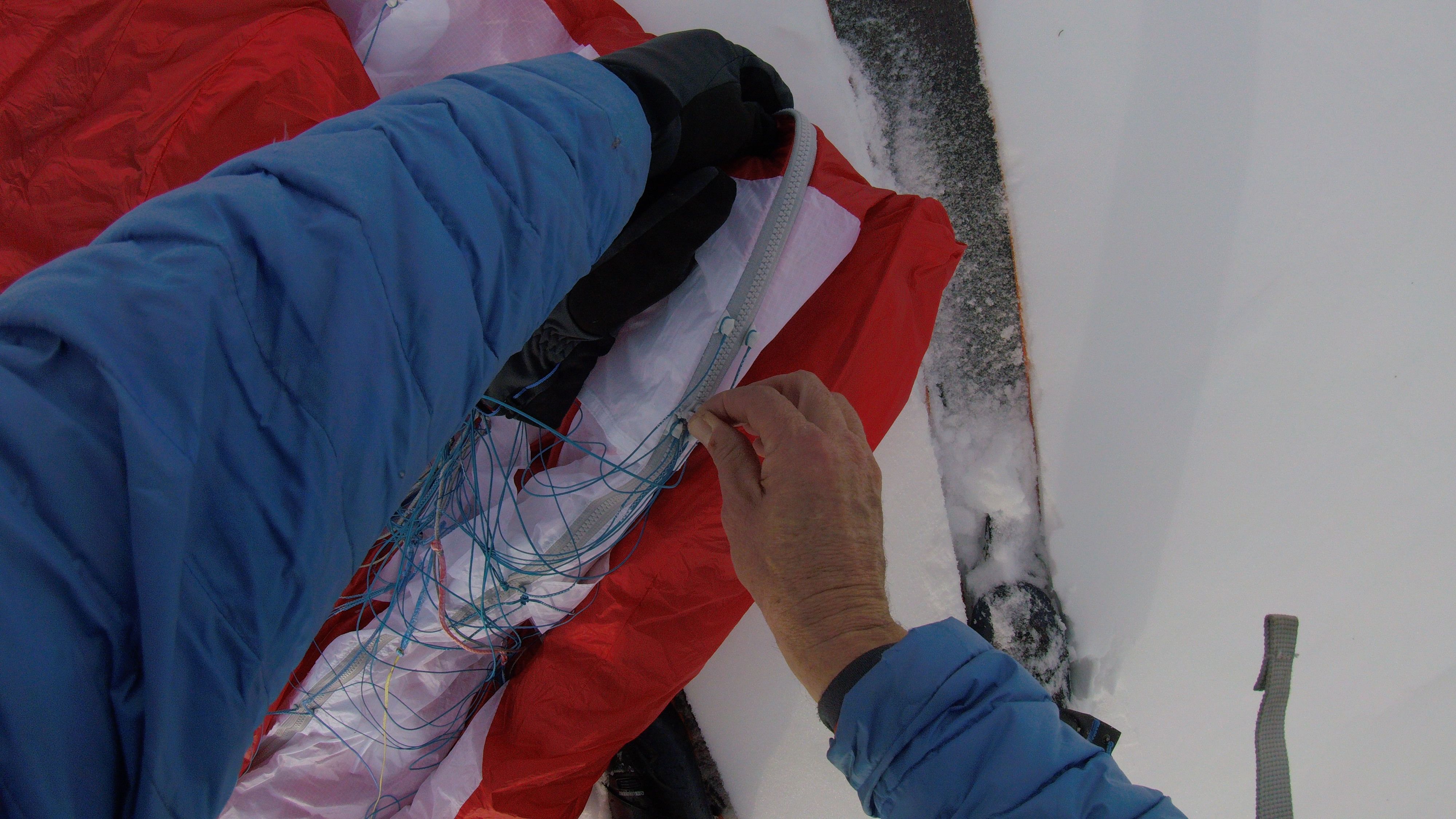

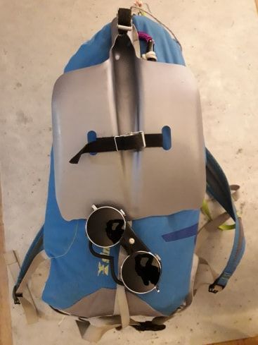

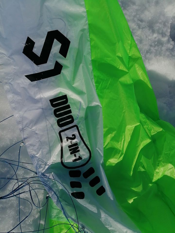

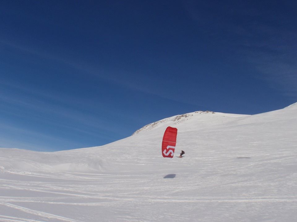

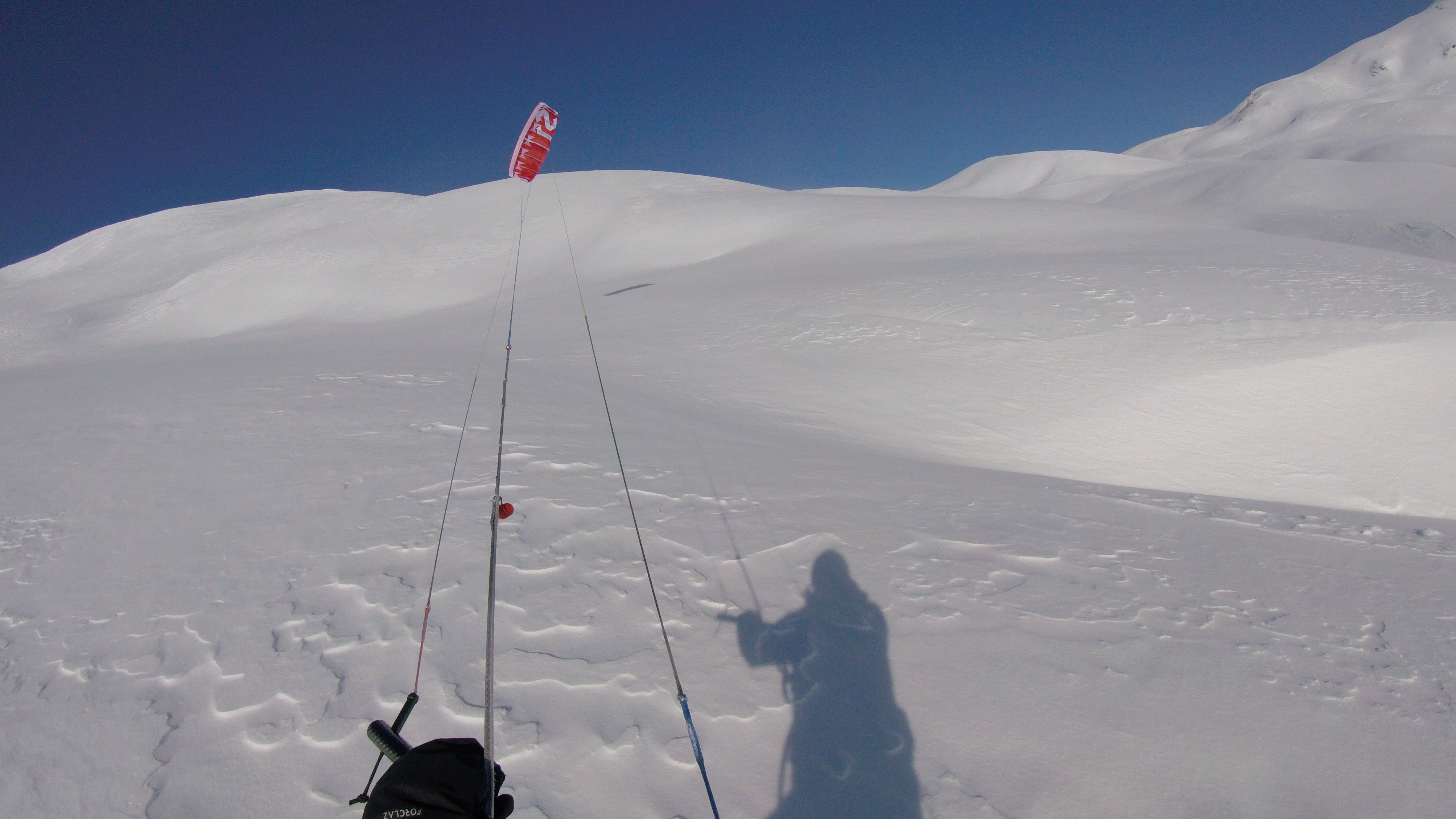

              Petit retour sur l'utilisation de la nouvelle Aeros S1DUO 4,5/6 m sur plusieurs randos snowkite ( avec marche d'approche /podefock, itinéraires avec vents différents , pliages/dépliages etc ) : L'ensemble Aile + barre carbone 45cm pèse 1kg300 . grammes !
              1 seule voile toujours connectée avec 2 tailles d'ailes
              Mon petit sac à dos de 20 litres qui rassemble la S1 DUO 4,5/6 + peaux de phoque + batons +crampons + pelle et sonde + kit répa +gants + de l'eau etc pèse 3kg 800 grammes . Autant dire que les randos avec deviennent très agréables
              • 1er point : la 4,5/6m va permettre pour pas mal de gabarits de grimper dans les montagnes entre 7 et 30 noeuds . La 6m est puissante et rapide en loop et virage . la 4,5 reste confortable jusqu'à 30 noeuds .
              • 2ème point : on n'hésite pas à changer de taille d'aile ! les manips zippage /dézippage se font rapidement . On ne range ni ne sort rien du sac à dos .Souvent nous arrivons sur place en mode 4,5 prete à voler, si le vent est light le passage en 6m se fait en un clin d'oeil .
              • 3 eme point : les qualités de vol de 2 tailles sont appréciables . La 6m flappe un petit peu aux virages , la 4,5 pas du tout. les 2 tailles sont progressives et fluides en pilotage . Les 2 tailles offrent une bonne portance dans les sauts et vols dans leur plage de vent .

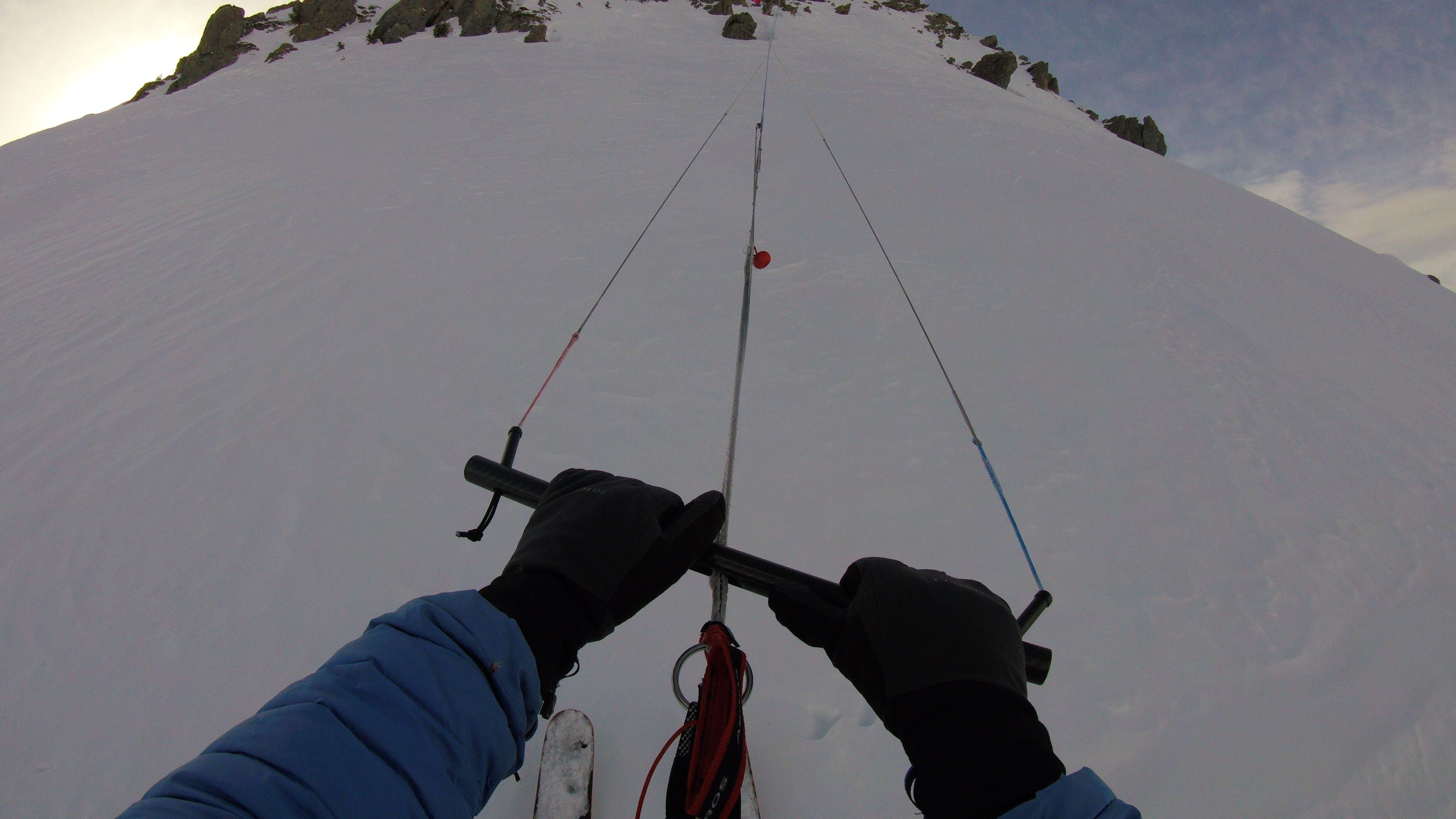

                -4 ème point : La petite barre carbone apporte un petit confort de pilotage bien appréciable . Pas de trim sur une aile monopeau ne gêne pas, le choquer/border et le depower des ailes suffisent largement .
              • 5ème point : aux départs des randos, à la voiture on ne se pose pas la question " est ce que je prends 2 ailes ? , une seule ? ...on prends tout !! et ça tombe bien c'est déjà dans le sac
                Pour finir , la petite phrase du jour d'un copain hier qui utilise aussi depuis plusieurs sessions : " le concept est imbattable ! " ....c'est vrai , dans l'esprit d'aller découvrir de chouettes espaces en montagnes où l'on mixe rando à pieds /ski de rando /snowkite , le concept et le produit sont vraiment aboutis .sac à dos snowkite rando.jpg G0509779.JPG G0419725.JPG G0369686.JPG 82799569_10217501744398969_7512851876149198848_n.jpg
