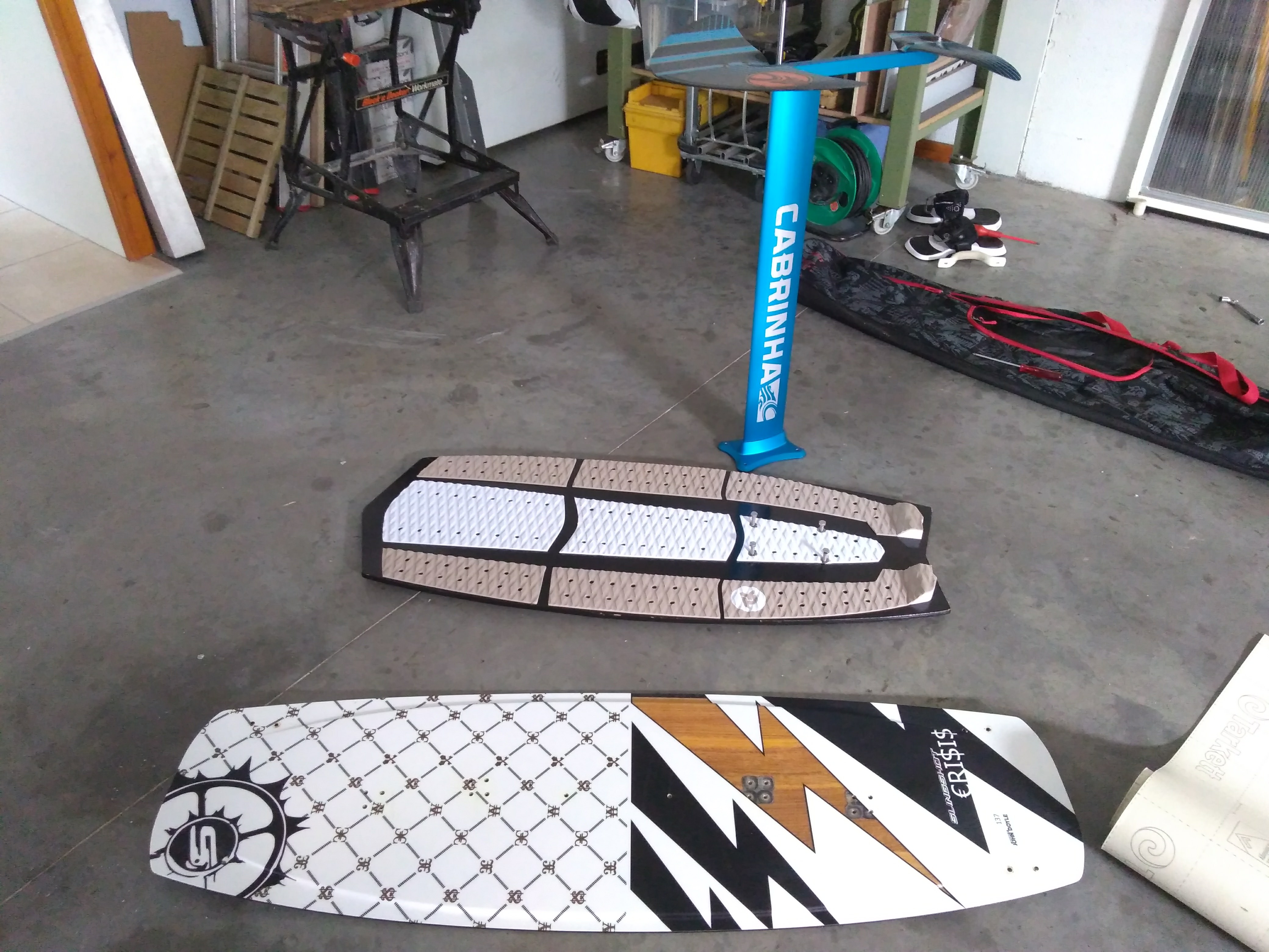

    Salut a tous comme certains l'ont vu ma board fait maison en bois commence a fatiguer et je commence a regarder pour faire un truc plus costaud . Je pensait recycler un twin tip faire 4 trous et coller un pads et roule ! Certains ont deja essayé ? Est il possible de racourcir le twin tip ou de le retailler sans qu'il s'eventre pour autant ? Merci a tous a plus sur l'eau ! 😉

      tu veux vraiment faire une mini pocket ? un TT de 130 x 40 ne me parait pas énorme ! moins de 10 litres de volume...
      je me souviens que Laurent avait essayé et je crois ( mais pas sûr de ma mémoire...) que l'ensemble avait coulé sous le poids du foil !
      la plupart des TT ont un noyau bois, si tu recoupes, il te faudra bien étancher les plans de coupe( tissu, résine ) pour les trous aussi d'ailleurs.....
      si tu veux , j'ai 2 ou 3 vieux TT à donner....

        l'idée etait de prendre cette crysis 137/41 mais c'est vrai que niveau flotabilité ca vas pas etre fous ... Je vais faire un essai avec scotch double face dans une piscine pour voir 😉
        sinon je pensait peut etre refaire la planche ( en bois ) en pvc expensé avoir si ca peut le faire

          @denis bon ducoup comme prevus ca ne flotte pas assez pas grave je vais tenter le pvc expensé 😉

            Si ça coule, tu perds le foil au fond ☹ .

              je vois pas bien ce que c'est le PVC expansé. mais j'aurai quand meme tendance à te dire de mettre un carré de contreplaqué au niveau de l'embase, là ou tu as la compression des vis et la concentration de tous les efforts. si tu prends du peuplier c'est pas trop lourd alors ca va.

                J ai fait la mienne sur le principe du twin tip recyclée, et pour la flottabilité et pad,les carré de mousse pour machine à laver à l entrepôt du bricolage , à 7 euro le carré collé à la Néoprène
                Pour etancheifier la découpe , tu creuse un peux et tu peux mettre de l araldite avec un peux de fibre de verre .
                Ça flotte très bien

                  le twin tip faisait 37 de large et 117 de long
                  l'ensemble flottait. Denis ce que j'avais perdu qui avait coulé c'etait avec une petite bord (qui n'en etait pas une, un plateau bois de 90 cm qui avait du boire l'eau )
                  bon ce twin tip a fini par casser au bout de 2 saisons
